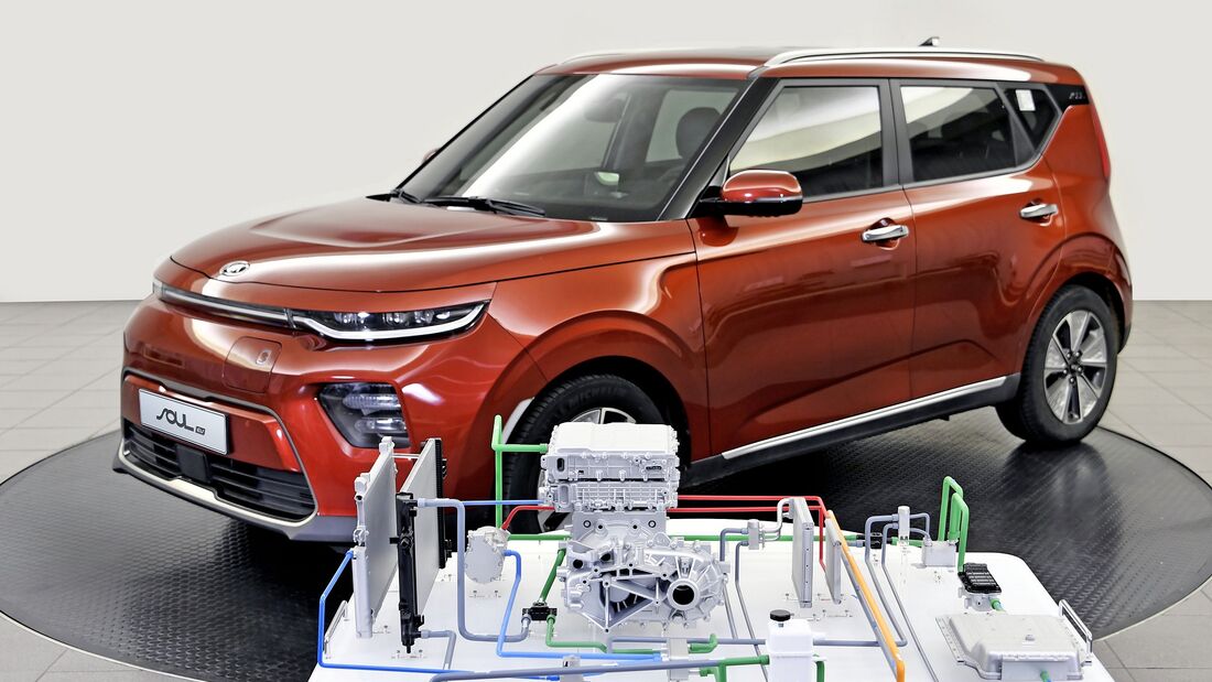

    Aber was nutzt ein Wärmetauscher bei reinem Elektrobetrieb?
    Wärmepumpe nicht Tauscher!
    Der Einsatz von Wärmepumpen in Elektrofahrzeugen ermöglicht es, ressourcenschonend die Umgebungswärme und Abwärme der Komponenten zur Beheizung des Fahrzeuges zu verwenden. Dadurch lässt sich wertvolle Energie einsparen, was wiederum die Reichweite des Fahrzeugs im winterlichen Stadtbetrieb erhöht.
    Wärmepumpe für mehr Komfort im Elektroauto: Hyundai und Kia arbeiten an besserer Effizienz
    Die Hyundai Motor Group arbeitet stetig an der Weiterentwicklung der Wärmepumpe, damit Elektroautos auch bei kalten Außentemperaturen im Winter Komfort und…
    www.auto-motor-und-sport.de
