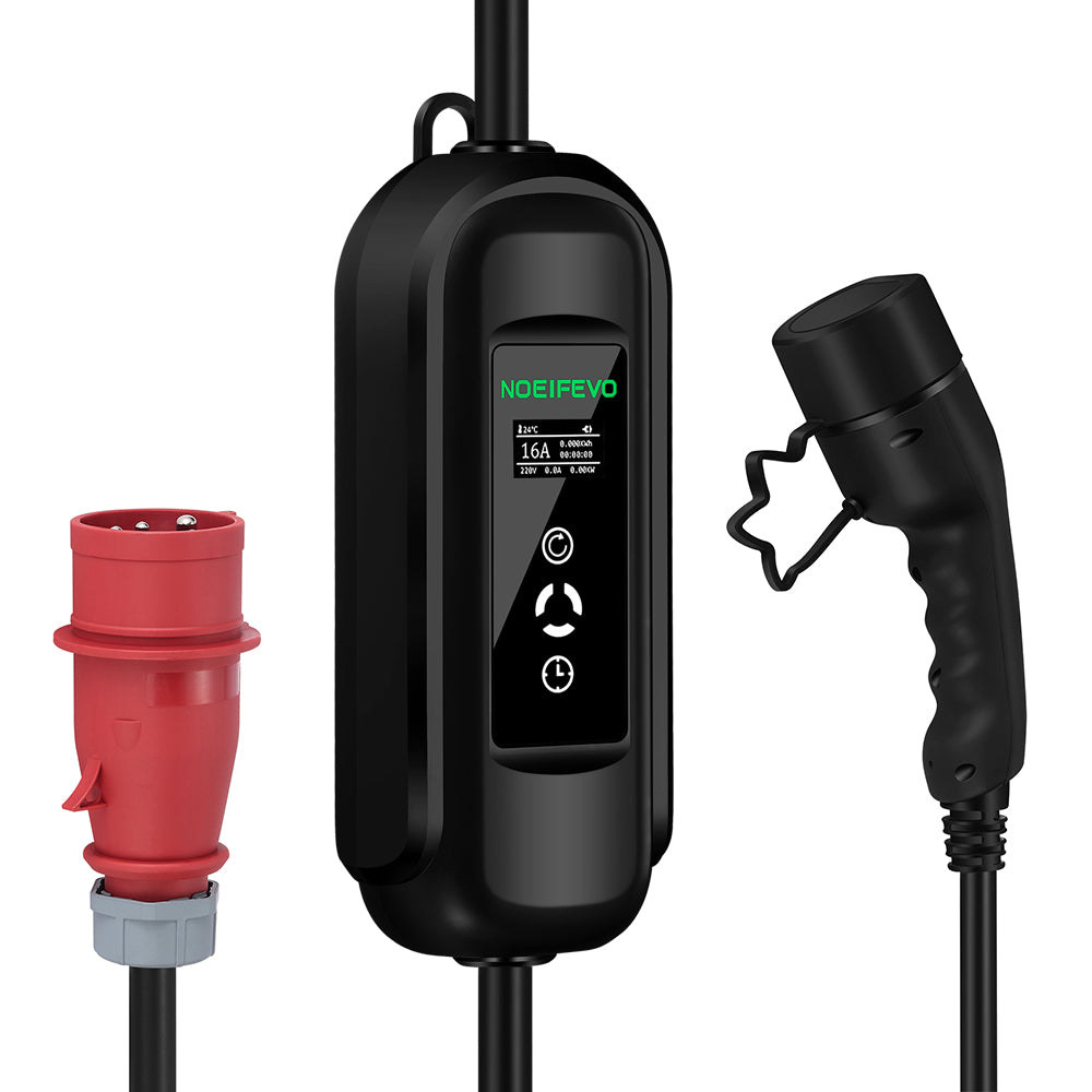

  • Hallo. Bin auch noch ganz neu im Bereich des Ladens. Werde die Tage meine Tucson holen fahren. Was brauch ich nun konkret um maximal ladegeschwindigkeit zu erreichen. Vorerst werde ich nur CEE laden. Da ich noch umbauten an der Garage und PV vorhabe wollte ich mir erst dann eine dafür ausgelegte Wallbox kaufen. Daher sollte das Ladegerät auch nciht zu teuer/aber sicher sein.
    Schaffe ich mit diesem die 7,2 Kw?
    Noeifevo Typ2 EV-Ladekabel, 11KW 16A CEE 5m/10m/15m Mobile EV Ladegerät, DC6mA RCD Schutz
    Für alle Typ2 Elektrofahrzeuge: Das tragbare EV-Ladegerät ist mit allen Elektrofahrzeugen vom Typ 2, Elektroautos und Hybriden kompatibel. Spannung: 380 V,…
    noeifevo.de
    https://noeifevo.de/products/n…tz?variant=47229240213786
    Die 7.2 Kw schaffst du nur an einer öffentlichen 22 Kw Ladesäule, das geht weder mit deinem gezeigten Kabel noch mit einer Wallbox zu hause.
