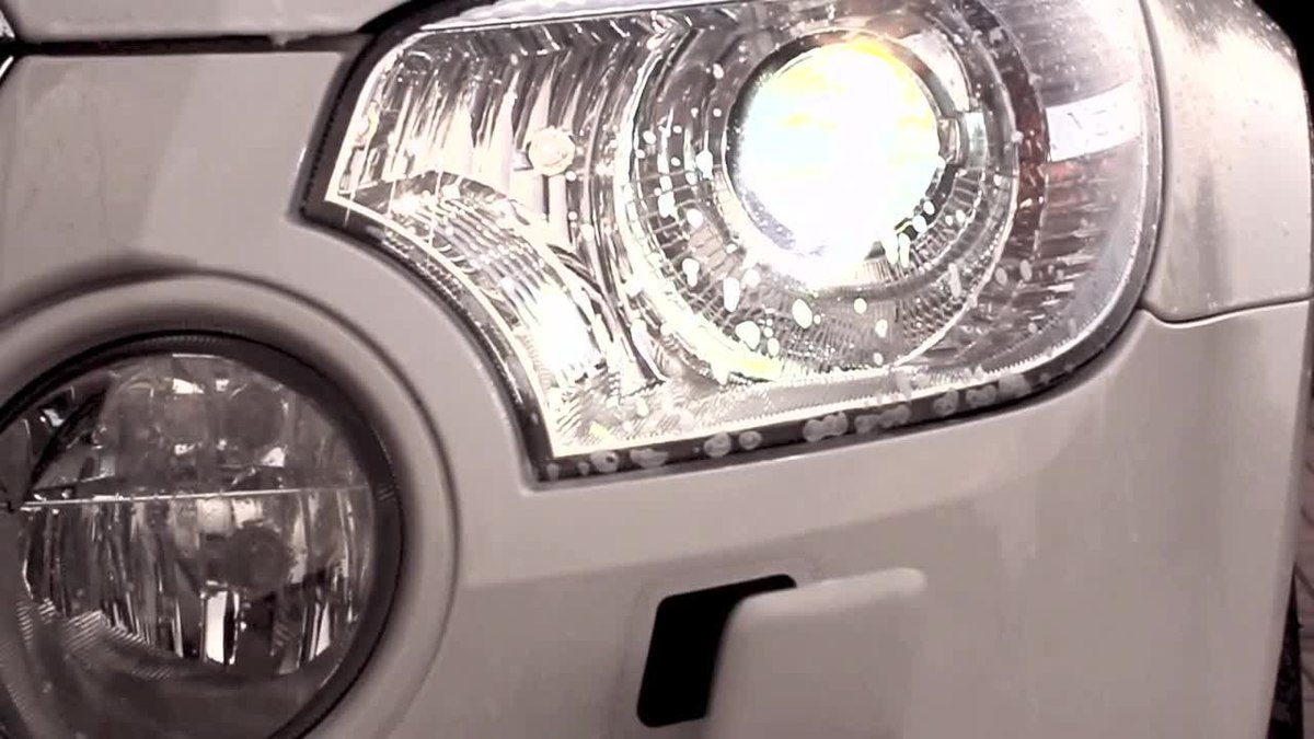

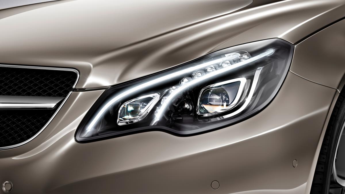

    Auch ein Punkt, wo sich die Geister streiten. Das hängt von der Leuchtkraft ab. Ab 2000 Lumen ist beides Pflicht, egal ob Xenon oder LED. Nur gibt es da wohl unterschiedliche Meßverfahren. Siehe hier:
    Scheinwerfer-Reinigung vor dem Aus: Konsequenz aus der neuen LED-Technik - WELT
    Wird die Scheinwerferreinigungsanlage langsam aufs Altenteil geschickt? Mercedes verzichtet bei der E-Klasse mittlerweile komplett auf die Spritzdüsen für das…
    www.welt.de
