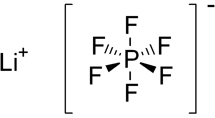

Hi, ich fürchte das könnte folgendes sein.
Lithiumhexafluorophosphat – Wikipediade.m.wikipedia.orgKlingt schon sehr nach deiner HV-Batterie, tut mir leid wenn es so ist!
Obwohl ich den Spruch ja nicht so mag, aber ab zum freundlichen!
