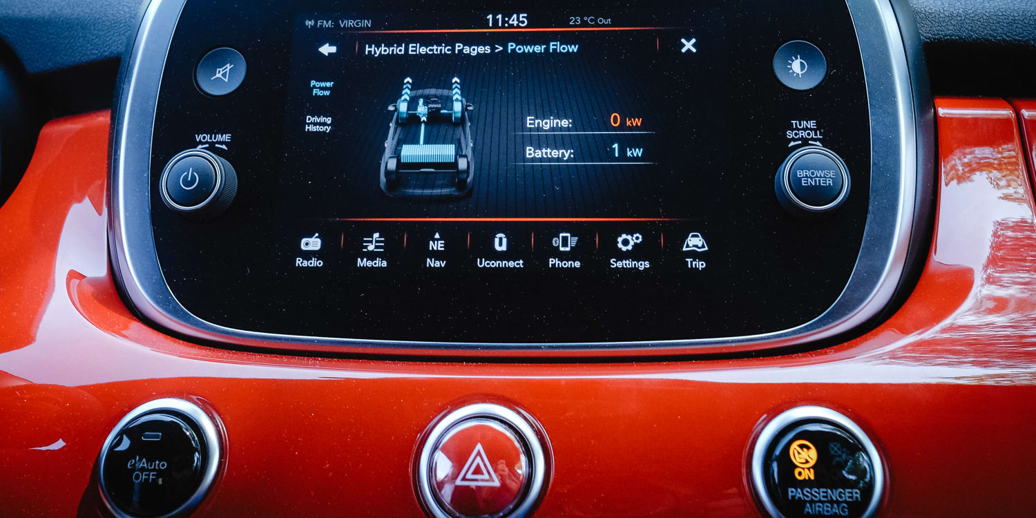

Wenn der Motor beim PlugIn im EV Betrieb läuft, z.B. für die Heizung, lädt er natürlich den Akku auf. Ist im Display am Energiefluss zu sehen.Was ist daran idiotisch?
Für mich ist es unsinnig die vom Verbrenner bereits aus dem Kraftstoff unter Verlusten erzeugte mechanische Energie in elektrische Ernergie umzuwandeln. Allein schon der Wirkungsgrad bedingt Verluste. Und dann wird diese gespeicherte elektrische Energie wieder in mechanische Energie zurückverwandelt; wieder mit Verlusten. Jede Umwandlung von Energie in eine andere Energieform bedingt nun mal Verluste; da geht kein Weg dran vorbei!
