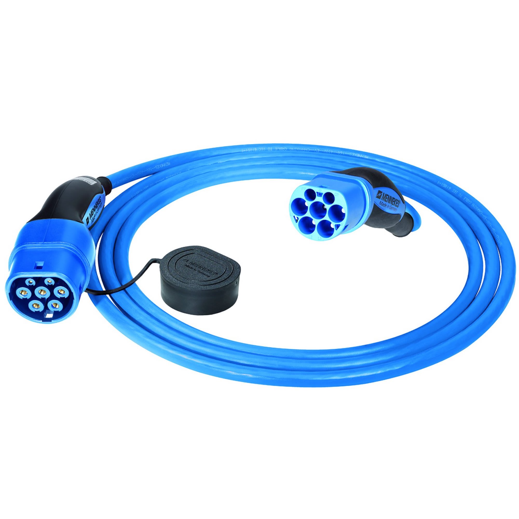

  • Qualität zahlt sich langfristig aus - mit diesem 7,5m-Kabel gibt es keinerlei Probleme mit 32A Ladestrom bzw. 7,4kW am Tucson ...
    Mennekes 7,5m
    PHEV, Österreicher Prestige aber mit RSPA & ECS, Panoramadach, sunset red, abnehmbare AHK; bestellt: März 21, abgeholt: Feb 22
    Software Version: NX4e_P.EUR.S5W_L.001.001.250604
    Moped: BMW R1200RT
    Danke und Gruß, der THU
    Mennekes 7,5m
    ist bei Tesla das gleiche Kabel. Nur Mennekes verkauft es teurer.
    Auch das 4m-Kabel. Werde wohl das "Angebot" von Tesla nehmen. Gleiches Kabel, nur günstiger
