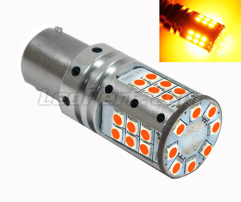

  • Ich habe diesen gekauft:
    Ampoule LED PY21W Ultra Puissante pour clignotants - Culot BAU15S
    Ampoule PY21W composée de 32 Leds Oranges Culot BAU15S permettant de modifier l'éclairage de vos clignotants. La plus puissante du marché 2600 lumens. Garantie…
    www.ledperf.com
    Das eine der Rückfahrscheinwerfer sollte ich morgen erhalten, daher teste ich lieber zuerst, ob es gut funktioniert, und wenn alles gut geht, sende ich Ihnen den Link der LED-Lampe, die ich gekauft habe.
    Ich hinterlasse Ihnen ein Bild der Bedienungsanleitung, in der steht, welche Glühbirne für jeden Ort des Autos verwendet wird
    Ich werde diesen Beitrag aktualisieren, wenn ich jede Glühbirne erhalte und installiere, um sicherzugehen, dass ich die richtigen Glühbirnen empfehle. Ich denke, dass dies sicherer ist.
