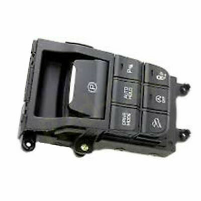

    Seit ein paar Tagen kann ich die Elektronische Parkbremse nicht mehr selber ziehen .Sprich ich kann an dem schalter ziehen drücken wieviel ich will, hab im dan zu meinen mechaniker gebracht. der sagte mir dass der Schalter defekt sei ,wenn ich im einen neuen besorge würde er in mir einbauen.( mechaniker ist leider keine hyundai werkstatt, und es ist auch leider keine Vertragswerkstatt in meiner nähe). wollte mich also im Netz schlau machen find dass teil aber nich. Kann mir einer von euch einen tipp geben wo ich sowas im internet finde?

    ich hatte ein ähnliches Problem, nur meine EPB ließ sich zwar immer lösen, aber kaum (nur noch mit etwas "Fingerspitzengefühl") feststellen. Meine Vermutung: ein mechanisches Problem, zumal der Schalter auch etwas schief in der Halterung saß.
    Habe dann mangels Zeit in einer befreundeten freien Werkstatt ein neues Originalteil einbauen lassen. Preis für den Schalter (die komplette Konsole muss ersetzt werden!): € 219,00 zzgl. MWSt.!!!! ;( - Lieferzeit: ca. 4 Wochen! ;( In Deutschland gibt es das Teil offensichtlich nur direkt von Hyundai und nicht im Zubehör. (Kosten komplett knapp 300 EUR brutto)
    Die defekte Konsole hab ich dann aber einmal etwas genauer unter die Lupe genommen und sie dabei dann auch gleich repariert, denn in der Tat wir nur eine Seite der Halterung der Wippe weggebrochen, die ich wieder ankleben konnte. :)

    Nachtrag: Die Reparatur inkl. Ein- und Ausbau des Einsatzes der Mittelkonsole ist ohne Spezialwerkzeug auch schnell selber gemacht, wenn man nicht zu grobmotorisch veranlagt ist.

  • So, jetzt hat es mich auch erwischt. Bremse läßt sich lösen aber kaum noch verriegeln (muss den ganzen Schalter etwas runterdrücken beim Betätigen und dann funktioniert es). War gestern in der Werkstatt und bekomme jetzt einen neuen Schalter auf Garantie (Fahrzeug ist erst 55 Monate alt). Musste aber laut Werkstatt genau dokumentiert werden, da Hyundai wohl bei Garantie jetzt seit Januar Videos etc. von Garantieschäden verlangt.
    Der Mechaniker meinte aber auch, dieser Defekt kommt öfters bei den Tucson vor.

  • Ja, scheint verbreitet zu sein. Wurde bei mir auch schon auf Garantie gewechselt. Beim ziehen der EPB sollte man möglichst wenig Kraft aufwenden, dann könnte der Schalter länger halten. Ob die geklebte Lösung haltbar ist, wage ich zu bezweifeln. Ich zumindest hatte bei ähnlichen Klebungen (nicht bei der EPB) nie längerfristigen Erfolg.

  • Hallo zusammen ✌ Auch bei mir ist bei meinem 20.000 km-alten Tucson-N-Line kein Feststellen bzw Lösen von Hand möglich. Ich bilde mir auch ein, dass sich der Schalter iwie "wabbelig" anfühlt.

    Ich betätige seit dem Austausch den Schalter bewußt gaaaaanz sanft, denn der Monteur meinte, dass die Schalter gerne ausreissen, wenn man sie beim Feststellen etwas kräftiger zieht....
