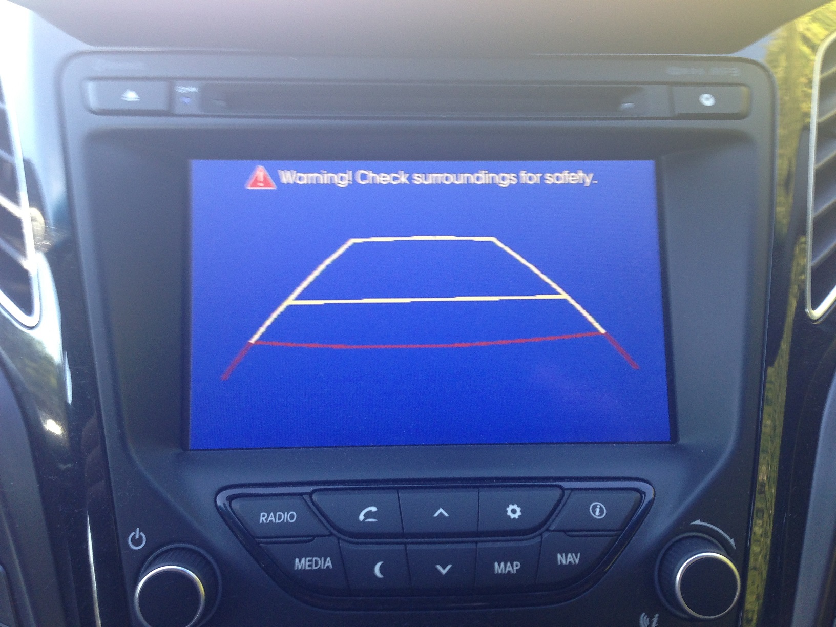

    da die Rückfahrkamera seit kurzer Zeit total weißes grießliches Bild liefert, steht da wohl ein Austausch an.
    Eigentlich schon seit einiger Zeit ein wenig unscharf aber da noch alles erkennbar. Vor vier Wochen begann es in Teilbereichen weiß zu werden als wenn da was spiegelt. Danach weiter alles unscharf nicht mal Konturen waren erkennbar. Da der Wagen seit einiger Zeit nicht mehr in der Garage sondern draußen steht, vermute ich das dort Feuchtigkeit in die Kamera gekommen ist und dies je nach Witterungslage sich als unscharfes weißes Bild darstellt. Jetzt die Tage war es Regenlos und die Sonne dampfte und es wurde wieder sichtbar(leicht unscharf) was hinter dem Auto ist.
    Was kostet der Tausch, kann man das selber tauschen und was kostet die Kamera. Giebt es Alternativen? Kann man die Kamera reparieren und neu abichten wenn es wirklich eingedrungene Feuchtigkeit ist?
