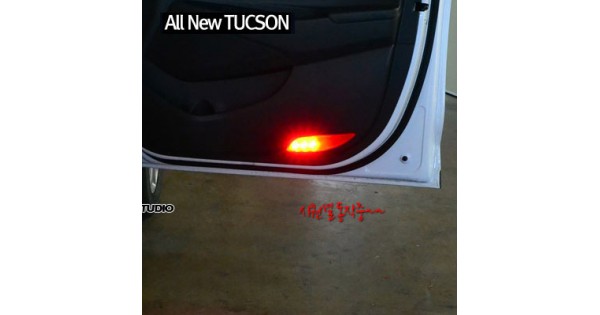

Blacky Black die passen auch beim Facelift, hoffe ich, aber Türen sind glaube nicht geändert worden, ich schaue mal ob ich sie finde
Tucson TL : [EXLED] Hyundai All New Tucson - Door Lights 1533L2 Power LED Modules (Sequential)On Sale at K-Tuning Shop! Exled 3Door Lights 1533L2 Power LED Modules (Sequential Version) $0 for 2015-2016 Tucson TL Shipping worldwide!k-tuning.com -
Danke für die schnelle Antwort
Stolzer Preis... vor allem der Versand
Aber wer´s schön haben will, muss finanziell leiden, oder so...
Kommt auf jeden Fall auf die "To-do" Liste.
