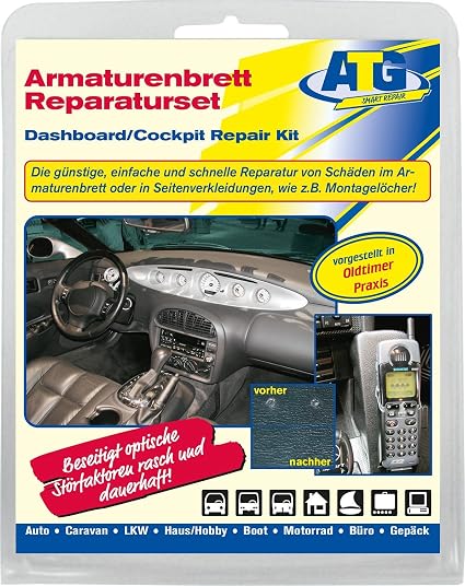

[Blockierte Grafik: https://images-na.ssl-images-amazon.com/images/I/81h1FGfiY4L._SX425_.jpg]Versuchs mal da mit
