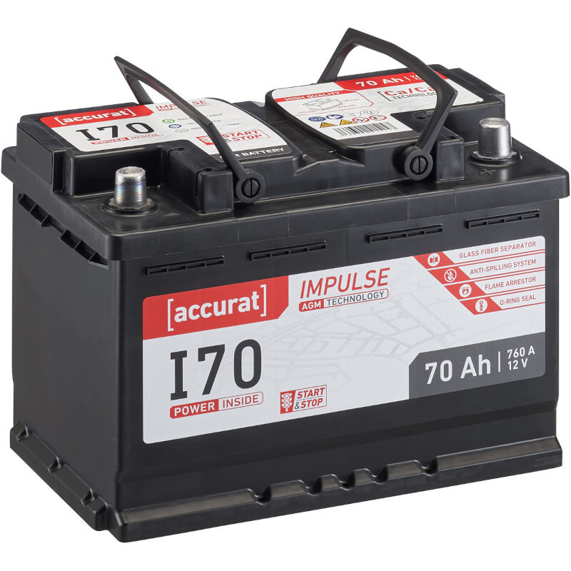

  • Guten Abend zusammen. Ich fahre auch einen Mildhybrid und hatte dasselbe Problem. Verbaut war eine 60 AH Bleibatterie von Varta. Nach 14 Tagen ließ sich der Tuscon nicht mehr starten. Eine Auskunft was eigentlich verbaut war konnte ich über eine Fachwerkstatt nicht kriegen. Nach langer Recherche und Hilfe im Forum war die verbaute Batterie keine AGM Batterie die für Start und Stop benötigt wird. Jetzt habe ich eine 70 AH AGM Batterie eingebaut und keinerlei Probleme - weder beim Start und Stop noch im Segelbetrieb. Allerdings immer vorausgesetzt die Rahmenbedigungen stimmen.

  • Ich fahre auch einen Mildhybrid und hatte dasselbe Problem.
    rein interessehalber,
    Seit wann hast du jetzt die AGM Batterie verbaut?
    Liegt es an der AGM Batterie,
    das nun das Problem behoben ist?
    Oder liegt es an der größeren Batterie,
    von 60 auf 70AH und
    dem Kaltstartstrom/Kälteprüfstrom von 640 Ampere.
    Der Blei-Akku hat nur 540.
    Und dieser Wert ist für die Startfähigkeit im Auto entscheidend!
