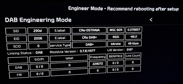

    Es gibt ja noch den ENGENEERING MODE. Dort kann man so gut wie alles an- bzw. ausschalten oder ändern. Aber das ist mit Vorsicht zu geniessen; ein Fehler dort reicht und das Navi funktioniert nicht mehr wie es soll!
    2023 2024 Hyundai Kia Engineering Mode, Dealer Mode, Engineer Mode.
    Hidden Android menu and secret features of radio and navigation LG, Hyundai Mobis, AVN, Android settings. Password. Code. Genesis. Gen5W S5W. Display Audio…
    www.oviradio.cz
    Tucson TLE 1.6 T-GDI 7GangDCT 2 WD, LPG (PRINS DLM3.0), Brink AHK abnehmbar, GT-RADIAL 4SEASONS (225/55 R18 TL 102V 4SEASONS XL M+S), EZ 07/2020 (2019 Facelift EU-Neufahrzeug aus Bulgarien; v. Importeur ausgerüstet mit v. HYUNDAI zugel. Direct LiquiMax LPG-Anlage mit Direkteinspritzung + Valve-Protector Additiv-Anlage (Addeco m. Freischalt-Dongle) unter Wahrung der HYUNDAI-Garantie + 5 Jahre Zusatzgarantie auf LPG-Anlage]
    Standard GEN5; Stand: *.EUR.SOP.V140.241023STD_M Karten 17.50.48.026.321.5
  • Zu den dort verstellbaren Funktionen habe ich hier schon oft gelesen, daß die beim nächsten Anlassen wieder im vorherigen Zustand waren.
    Oder gibt es da nen Trick?
