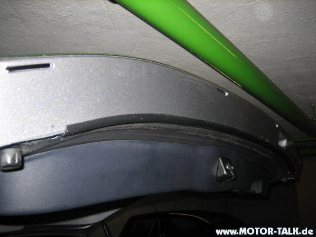

Zu dem letzten ebay Link: Die Dichtung sieht schon ziemlich dick aus.
Zu dem Video: Das ist aber jetzt nicht die Dichtung aus #25 oder?
In dem Video sieht man ja das diese Gummilippe/-dichtung außen extra diese zwei "Beulen"/Abstände hat, die dafür gedacht sind das dort das Wasser ablaufen soll.
Auch dürfte eine Gummidichtung an der Heckklappe nicht anliegen, sondern es müßte etwas Luft sein, damit in dieser dadurch entstehenden Rinne dann das Wasser nach außen fließen kann. Ob das bei der Lippe aus dem Video der Fall ist kann ich leider nicht erkennen. Ich denke aber schon da das Wasser ja nach außen zu diesen "Beulen" läuft.
Mit irgendeiner normale Gummidichtung wird man diese Effekte wohl nicht erreichen können.
